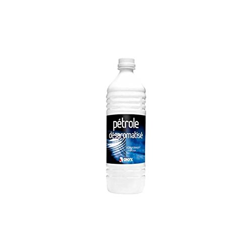

Galor SuperTenere Posté(e) le 2 mai 2015 Signaler Posté(e) le 2 mai 2015 J'ai choisis la méthode au pétrole désaromatisé Un carton sous la chaîne pour absorber tout ce qui tombe et je frotte la chaîne avec un gros pinceau que je trempe dans le pétrole que j'ai versé dans une bouteille d'eau coupée pour que ce soit plus simple. J'en ferais un tuto vidéo prochainement d'ailleurs puisque j'ai bientôt fini ma bombe de graisse IPone et que je vais tester la graisse en pâte. Breizh Motmot (FR2) 1 Citer
Rom-Ed Posté(e) le 2 mai 2015 Signaler Posté(e) le 2 mai 2015 Pareil que Galorv6 Breizh Motmot (FR2) 1 Citer
brouroma Posté(e) le 2 mai 2015 Signaler Posté(e) le 2 mai 2015 idem que mes deux prédécesseurs ;D Pétrole désaromatisé, c'est Le top ! Citer
