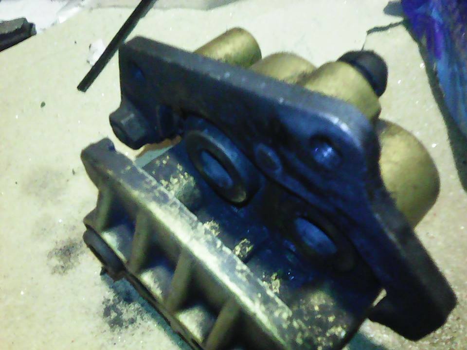

j'ai mis un chiffon sur le piston avec la pince multiprise, et j'ai essayer aussi avec l'ancienne plaquette et le serre joint est impossible de le rentrer.. et mes étriers sont complétement démonter (enfin que les durites) faudrait que j'essaye de retirer complétement le piston, et de passer un petit coup de paille de fer triple 0 je vais essayer sa technique

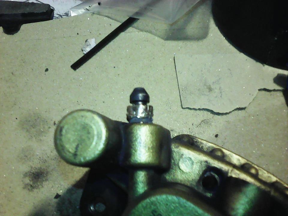

Re, bon je vous donne des news, l'étrier de frein arrière et enfin remonter avec les nouvelles plaquettes, donc cool sauf que ma vis de purge est complétement foiré.. et le piston d'étrier de frein avant est toujours bloquer, j'ai essayer avec un peu de wd40 sa fonctionne pas, puis j'ai tout nettoyé au nettoyant frein, et j'ai pris un sert joint pour forcer, mais impossible.. je pense que je vais devoir changer d'étrier.. en plus la vis de purge est foirer aussi sur l'étrier avant.. EDIT : j'ai trouver des nouvelles vis de purge ouff https://www.50factory.com/pieces-neuves/18574-vis-de-purge-etrier-de-frein-ajp-neuve.html?gclid=CjwKEAjw_bHHBRD4qbKukMiVgU0SJADr08ZZE2S6rbNuMiLmlmITp6XcWNI9vUfD7nHPaC7S08QWshoCJ2jw_wcB maintenant faut que j'arrive a virer les anciennes vis et les mettre
je vais faire une photo toute à l'heure, car j'ai remis le piston dans l'étrier, mais les pistons sont en bonne état je trouve, y a pas de trace d'oxydation ni de rouille ect, ils sont juste bien sale j'ai l'impression, je vais allez acheter du nettoyant frein EDIT : j'ai réussi a faire rentrer complétement le piston qui c'était barrer sur l'étrier de frein arrière j'ai fait levier avec les anciennes plaquette et un tournevis et en allant dans tout les coter c'est enfin rentrer. Il me reste plus que le piston sur l'étrier de frein avant
