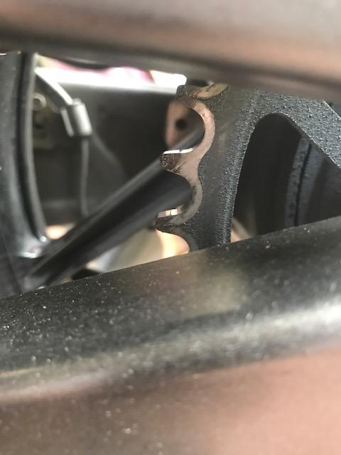

Il n’y a pas jeux. Clairement je ne suis pas hyper doux de base avec l’embrayage. J’ai tendance à le relâcher très rapidement et non de manière douce. Pour les retrogradages pour le coup je ne crois pas faire le bourrin, je mets même quasi tout le temps un coup de gaz pour éviter les à coups. Voici à quoi ça ressemble une fois ouvert et sans nettoyage. C’est assez propre et il n’y a pas de boule de crasse ou autre (avantage du graissage automatique via l’huile) : Et voici ce que ça donne quand ça tourne côte pignon : Par contre pour moi la couronne est voilée. Quand on regarde au niveau du distributeur d’huile on voit bien qu’elle se rapproche et s'éloigne alternativement : Ça arrive que ça se voile une couronne ? et pour finir les dents côté couronne : -

Ok. Je vérifie quoi ? Qu’il n’y en a pas un de cassé ou qu’ils soient pas trop usés ? -
Salut à tous, J’aimerais bien avoir vos avis concernant un comportement bizarre que j’ai décelé en faisant ma tension de chaîne ce matin : la chaîne se balade légèrement de gauche à droite comme si la couronne était voilée et la chaîne « saute » par moments. Ma tension de chaîne est correcte et je n’ai pas identifié de points durs. Peut-être que ma chaîne est en fin de vie malgré tout car j’ai tendance à abimer assez vite les kits chaînes (le premier à fair 17k et celui-ci semble montrer des signes de faiblesse alors qu’il n’a que 15k). Voici 3 vidéos pour vous donner une idée (la moto est sur la béquille d’atelier, première enclenchée) : Tous vos retours m’intéressent ! Merci par avance
