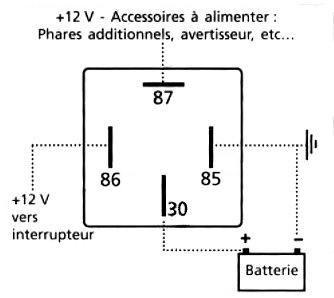

    LED H4 Fazer 600
    Le courant c’est ton consommateur qui le crée, tu n’envoies pas 20w, mais tu es capable d’en fournir 20, nuance. Les leds sont sensibles aux surtensions qui créent une surintensité, il ne faut pas tout melanger. Sur une moto la tension est bien régulée et ne nécessite pas l’emploi d’une résistance pour protéger l’ampoule.

    LED H4 Fazer 600
    Non je parlais du kit de phares additionnels. Celui que j'ai acheté contenait le câblage complet incluant le fusible et un interrupteur (non étanche ... )

    LED H4 Fazer 600
    L'avantage aussi c'est que ton éclairage tournera en même temps que ton guidon, donc pour les virages de montagne ça sera peut-être bien. Par contre faut trouver des fixations de fourche costaud. Je t'ai mis le lien vers Aliexpress mais fait gaffe, la qualité peut varier du tout au tout ... Le plus safe est d'aller voir chez les accessoiristes spécialisés (mais pas même tarifs).

    LED H4 Fazer 600
    Ah excellente idée !!! Merci beaucoup, je pense que je vais faire ça c'est ce qui serait le plus esthétique et le plus pratique Dans tous les cas je vous mettrai une photo une fois monté

    LED H4 Fazer 600
    Peut-être tenter une fixation sur les fourches ? Fouine sur Aliexpress. Genre par là : https://fr.aliexpress.com/wholesale?catId=0&initiative_id=SB_20181009230237&SearchText=support+fourche+phares

    LED H4 Fazer 600
    Pour être exact : Câbler : Trouver un "+ après contact" (fil qui alimente tes veilleuse, ou support de plaque ou autre). Raccorder la borne 86 du relai à ce fil (repiquage). Raccorder la batterie au relai (borne 85 sur le négatif, et 30 sur le positif). Raccorder le positif de tes phares à la borne 87 du relai. Raccorder le négatif de tes phares à une masse (cadre de la moto par exemple). Fixer les feux sur la moto. Fixer et ranger proprement les câbles pour pas que ça pendouille ou que ça touche un élément qui pourrait endommager le câble). C'est ça. Relai électrique tu trouves ça dans les magasins auto (Norauto, Feu vert, ...). ça coute moins de 5 euros. La première fois que je l'avais fait pour brancher mes poignées chauffantes sur mon scooter ça m'avait pris environ 3h. Mais j'avais pris tout mon temps, il fallait que j'apprenne à enlever le carénage, que je trouve le bon fil, que j'installe les poignées (c'est plus de taff que les phares), etc ... et je suis assez "maniaque" quand il s'agît de ce genre de trucs ... Oui j'ai des crashbars. J'aime pas faire ça, mais tu pourras voir ça dans la dernière vidéo sur ma chaine. ça t'aidera pas niveau câblage, mais tu pourras voir le positionnement, le contenu du kit et avoir une idée du rendu et de l'éclairage. Après y'a pleins de bonnes vidéos ou bon tutos sur le net donc tu devrais trouver. Peut-être aussi essayer de voir chez les accessoiristes s'il proposent des support de phares additionnels compatibles avec la Fazer. Mais au risque de me répéter, le mieux est de solliciter la communauté de personnes qui ont la même moto pour savoir comment ils ont fait.
